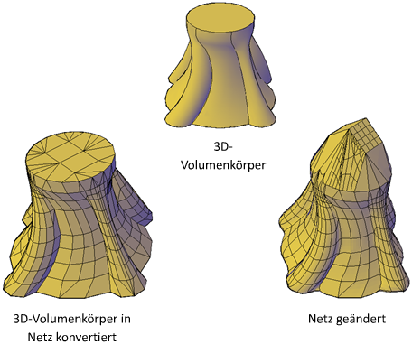

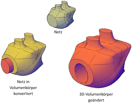

Konvertieren in andere Objekttypen
In vielen Fällen können Sie einen Objekttyp in einen anderen konvertieren, um die Vorteile spezifischer Bearbeitungsfähigkeiten zu nutzen.
Beispielsweise können Sie ausgewählte Oberflächen, Volumenkörper und Legacy-Netztypen in Netzobjekte konvertieren, um die Glättungs- und Modellierfunktionen zu nutzen.
Ebenso können Sie Netze in 3D-Volumenkörper und -Flächen konvertieren, um bestimmte zusammengesetzte Objektmodellierungs-Aufgaben zu erfüllen, die nur für diese Objekte verfügbar sind. Oft wird das Konvertieren als Auswahl angeboten, wenn Sie eine Aktivität starten, die nur für Volumenkörper und Flächen zur Verfügung steht.
