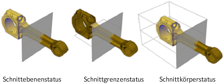

Schnittobjektstatus
Für Schnittobjekte gibt es folgende Anzeigestatus:
Zum Umschalten zwischen den Objektstaus klicken Sie auf den Menügriff, der beim Auswählen des Schnittobjekts angezeigt wird.
