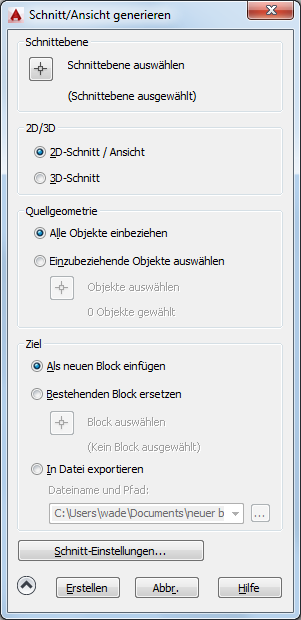

Dialogfeld Schnitt/Ansicht generieren
Speichert 2D- und 3D-Schnitte als Blöcke.
Legt die Einstellungen für die Anzeige von Querschnitten zum Speichern und Wiederverwenden fest.
Liste der Optionen
Die folgenden Optionen sind verfügbar:
Schnittebene
Schnittebene auswählen
Schließt das Dialogfeld, sodass Sie eine Schnittebene zum Bearbeiten oder Speichern als Block auswählen können.
2D/3D
2D-Schnitt/Ansicht
Erstellt und speichert oder fügt einen Block ein, der einen 2D-Querschnitt darstellt.
3D-Schnitt
Erstellt und speichert oder fügt einen zu entfernenden 3D-Block ein.
Erweiterte Einstellungen ausblenden/einblenden
Steuert die Anzeige der Quellgeometrie, das Ziel und die Optionen für die Schnitt-Einstellungen.
Quellgeometrie
Alle Objekte einbeziehen
Mit dieser Option werden alle 3D-Objekte (3D-Volumenkörper, Flächen und Regionen) aus der Zeichnung aufgenommen, einschließlich der Objekte aus XRefs und Blöcken.
Einzubeziehende Objekte auswählen
Verwenden Sie diese Option, um die 3D-Objekte (3D-Volumenkörper, Flächen und Regionen), aus denen ein Schnitt erstellt werden soll, manuell aus der Zeichnung auszuwählen.
Objekte auswählen
Schließt das Dialogfeld vorübergehend, während Sie die Objekte für den Schnitt auswählen. Wenn Sie die Objektauswahl abgeschlossen haben, drücken Sie die EINGABETASTE, damit das Dialogfeld Schnitt/Ansicht generieren erneut angezeigt wird.
Zahl Objekt(e) ausgewählt
Zeigt die Anzahl der ausgewählten Objekte an.
Ziel
Als neuen Block einfügen
Fügt den erzeugten Schnitt als Block in die aktuelle Zeichnung ein.
Bestehenden Block ersetzen
Ersetzt einen vorhandenen Block in der Zeichnung durch den neu erstellten Schnitt.
Block auswählen
Schließt das Dialogfeld vorübergehend, während Sie den zu ersetzenden Block in der Zeichnung auswählen. Wenn Sie die Blockauswahl abgeschlossen haben, drücken Sie die EINGABETASTE, damit das Dialogfeld Schnitt/Ansicht generieren erneut angezeigt wird.
In Datei exportieren
Speichert den Schnitt in einer externen Datei.
Dateiname und Pfad
Gibt einen Dateinamen und den Pfad an, unter dem der Schnitt gespeichert werden soll.
Öffnet das Dialogfeld Schnitt-Einstellungen.
Erstellen
Erstellt den Schnitt.
