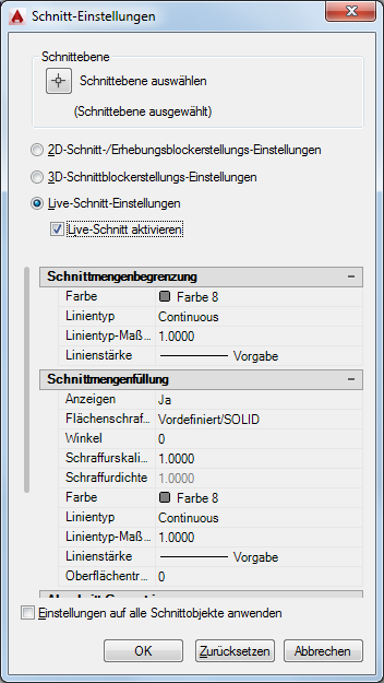

Dialogfeld Schnitt-Einstellungen
Stellt Anzeigeoptionen für Schnittebenen ein
Enthält Anzeigeeinstellungen zum Erstellen von 2D- und 3D-Schnitten im Dialogfeld Schnitt/Ansicht generieren und für Live-Schnitte. Alle Einstellungen werden mit dem Schnittobjekt gespeichert.
Liste der Optionen
Die folgenden Optionen sind verfügbar:
Schnittebene
Legt die zu bearbeitende Schnittebene fest, falls diese noch nicht ausgewählt wurde
Schnittebene auswählen
Schließt vorübergehend das Dialogfeld Schnittebene, sodass Sie ein Schnittobjekt im Zeichenbereich wählen können.
Einstellungstyp
Legt fest, welche Eigenschaftstypen in der Eigenschaftenliste angezeigt werden.
2D-Schnitt-/Erhebungsblockerstellungs-Einstellungen
Bestimmt, wie ein 2D-Schnitt eines 3D-Objekts beim Erstellen angezeigt wird.
3D-Schnittblockerstellungs-Einstellungen
Bestimmt, wie ein 3D-Objekt beim Erstellen angezeigt wird.
Live-Schnitt-Einstellungen
Bestimmt, wie Schnittobjekte in der Zeichnung bei aktiviertem Live-Schnitt angezeigt werden.
Live-Schnitt aktivieren
Aktiviert den Live-Schnitt für ein ausgewähltes Schnittobjekt.
Eigenschaften
Legt die Eigenschaften fest, die auf den neuen Schnittblock angewendet werden.
Schnittmengenbegrenzung
Legt die Darstellung von Liniensegmenten fest, die die Schnittmengenoberfläche der Schnittobjektebene begrenzen.
