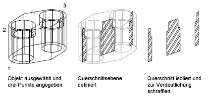

Erstellen Sie ein 2D-Regionsobjekt, das einen planaren Querschnitt durch ein 3D-Volumenkörperobjekt darstellt.
Sie können ein 2D-Regionsobjekt erstellen, das einen planaren Querschnitt durch ein 3D-Volumenkörperobjekt darstellt. Wenn Sie dieses Verfahren verwenden, steht keine Live-Schnitt-Funktionalität zur Verfügung.
