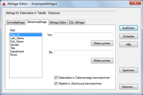

Bereichsabfrage, Registerkarte (Abfrage-Editor)
Erstellt eine Abfrage, mit der alle Datensätze zurückgegeben werden, die in einen bestimmten Wertebereich fallen.
Liste der Optionen
Die folgenden Optionen sind verfügbar:
Feld
Zeigt eine Liste der Felder in der aktuellen Datenbanktabelle an. Wählen Sie das gewünschte Feld, auf das die Abfrage angewandt werden soll.
Von
Gibt den ersten Wert im Wertebereich an. Die Abfrage gibt alle Datensätze oder grafischen Objekte zurück, die dem angegebenen Wert entsprechen oder ihn überschreiten.
Werte suchen (Von, Bis)
Gibt eine Liste aller Werte zum angegebenen Feld aus der Datenbanktabelle im Dialogfeld Spaltenwerte zurück, und Sie können den gewünschten Wert daraus auswählen.
Durch punkt
Gibt den zweiten Wert im Wertebereich an. Die Abfrage gibt alle Datensätze oder grafischen Objekte zurück, die dem angegebenen Wert entsprechen oder ihn unterschreiten.
Datensätze in Datenanzeige kennzeichnen
Zeigt Datensätze, die dem Suchkriterium entsprechen, in der Datenanzeige an
Objekte in Zeichnung kennzeichnen
Zeigt verknüpfte Objekte, die dem Suchkriterium entsprechen, in der aktuellen Zeichnung an.
Ausführen
Startet die Abfrage und schließt das Dialogfeld.
Schließen
Schließt das Dialogfeld, ohne die Abfrage auszuführen.
Speichern
Speichert die Abfrage mit der aktuellen Zeichnung.
Optionen
Öffnet das Dialogfeld Optionen für Datenanzeige und Abfrage
