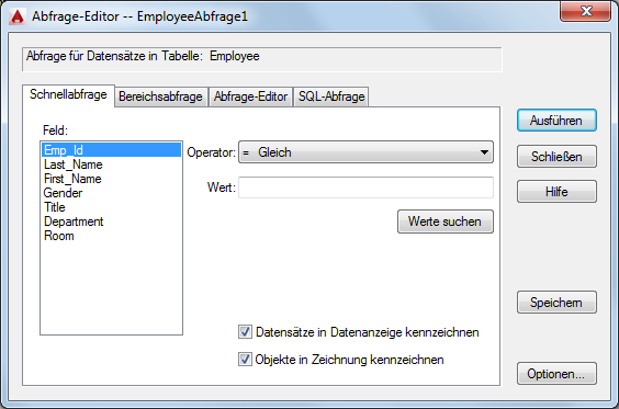

Schnellabfrage, Registerkarte (Abfrage-Editor)
Zur Erstellung einfacher Abfragen auf der Grundlage eines einzelnen Datenbankfelds, eines einzelnen Operators und eines einzelnen Werts.
Liste der Optionen
Die folgenden Optionen sind verfügbar:
Feld
Zeigt eine Liste der Felder in der aktuellen Datenbanktabelle an. Wählen Sie das gewünschte Feld, auf das die Abfrage angewandt werden soll.
Operator
Zeigt eine Liste aller verfügbaren Operatoren an, die auf die Abfrage angewandt werden können. Weitere Informationen zu Operatoren finden Sie im Benutzerhandbuch unter "Erstellen von einfachen Abfragen".
Wert
Legt einen Wert für das Feld fest, auf das die Abfrage angewandt werden soll.
Werte suchen
Gibt eine Liste aller Werte zum angegebenen Feld aus der Datenbanktabelle im Dialogfeld Spaltenwerte zurück, und Sie können den gewünschten Wert daraus auswählen.
Datensätze in Datenanzeige kennzeichnen
Zeigt Datensätze, die dem Suchkriterium entsprechen, in der Datenanzeige an
Objekte in Zeichnung kennzeichnen
Zeigt verknüpfte Objekte, die dem Suchkriterium entsprechen, in der aktuellen Zeichnung an.
Ausführen
Startet die Abfrage und schließt das Dialogfeld.
Schließen
Schließt das Dialogfeld, ohne die Abfrage auszuführen.
Speichern
Speichert die Abfrage mit der aktuellen Zeichnung.
Optionen
Öffnet das Dialogfeld Optionen für Datenanzeige und Abfrage
