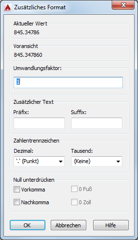

Die folgenden Optionen sind verfügbar:
Zeigt den Wert in den grundlegenden Zeichnungseinheiten an.
Zeigt Aktualisierungen des Formats an, während Sie den Konvertierungsfaktor und andere Einstellungen ändern.
Legt den Konvertierungsfaktor fest, der für den aktuellen Wert verwendet werden soll. Der Vorgabewert ist 1 für keine Konvertierung.
Legt einen Präfix oder Suffix für den Wert fest.
Legt ein Dezimaltrennzeichen und die Formatierung von Zahlen über 1000 fest.
Bestimmt das Trennzeichen für Dezimalzahlen. Wählen Sie zwischen Punkt, Komma oder Leerzeichen.
Fügt ein Komma ein, um Tausenderzahlen in einem Feldwert zu gruppieren.
Steuert die Unterdrückung von führenden und nachstehenden Nullen sowie von Fuß und Zoll mit Nullwerten.
Unterdrückt vorgestellte Nullen in allen Dezimalwerten. So wird beispielsweise 0.5000 zu .5000.
Unterdrückt nachgestellte Nullen in allen Dezimalwerten. So wird beispielsweise 12.5000 zu 12.5 und 30.0000 zu 30.
Unterdrückt die Angabe von Fuß bei einem Wert in Fuß und Zoll, wenn der Abstand kleiner als ein Fuß ist. So wird beispielsweise 0'-6 1/2" zu 6 1/2".
Unterdrückt die Angabe von Zoll bei einem Wert in Fuß und Zoll, wenn der Abstand eine Ganzzahl in Fuß ist. So wird beispielsweise 1'-0" zu 1'.
