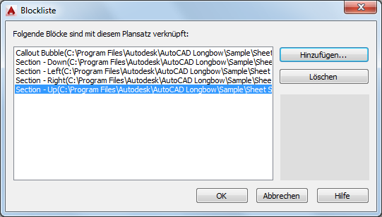

Dialogfeld Blockliste
Beschriftungsblöcke, die im aktuellen Plansatz verwendet werden sollen, werden aufgelistet, hinzugefügt oder gelöscht.
Dieses Dialogfeld wird angezeigt, wenn Sie im Dialogfeld Ansichtskategorie auf die Schaltfläche Blöcke hinzufügen klicken oder im Dialogfeld Plansatzeigenschaften neben den Beschriftungsblöcken die Schaltfläche [...] auswählen.
Liste der Optionen
Die folgenden Optionen sind verfügbar:
Blockliste
Zeigt die Liste der für den aktuellen Plansatz verfügbaren Blöcke an.
Hinzufügen
Zeigt das Dialogfeld Block auswählen an.
Löschen
Entfernt den ausgewählten Block aus der Liste der Beschriftungsblöcke.
Voransichtsbereich
Zeigt bei Auswahl eines einzelnen Blocks eine Voransicht an.
