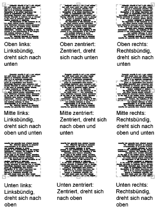

| Ausrichtungsoptionen | Beschreibung |
 | OL | Oben links |  | OZ | Oben zentriert |  | OR | Oben rechts |  | ML | Mitte links |  | MZ | Mitte zentriert |  | MR | Mitte rechts |  | UL | Unten links |  | UZ | Unten zentriert |  | UR | Unten rechts |
In den folgenden Abbildungen werden die einzelnen Optionen für die Ausrichtung dargestellt.
