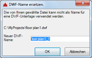

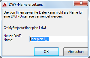

Ermöglicht das Umbenennen einer DWF-Unterlage, wenn der Name nicht eindeutig ist.
Die Namen der zugeordneten DWF- bzw. DWFx-Referenzen müssen eindeutig sein. Wenn Sie versuchen, zwei DWF- bzw. DWFx-Referenzen mit demselben Namen zuzuordnen, wird das Dialogfeld DWF-Namen ersetzen angezeigt.
Geben Sie einen eindeutigen Namen für die DWF- oder DWFx-Unterlage ein, die Sie zuordnen möchten.
Sobald Sie den neuen Namen festgelegt haben, können Sie mit der Zuordnung fortfahren.
