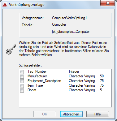

  1. Klicken Sie auf Menü Extras PalettendbConnect.
  2. Klicken Sie im dbConnect-Manager mit der rechten Maustaste auf eine Datenquellendatei, und wählen Sie Neue Verknüpfungsvorlage.
  3. Geben Sie einen Namen für die Verknüpfungsvorlage ein, und klicken Sie auf Weiter.
  4. Wählen Sie ein oder mehrere Schlüsselfelder. Aktivieren Sie hierzu die zugehörigen Kontrollkästchen.
    Achtung: Die Auswahl einer großen Anzahl von Schlüsselfeldern kann die Leistung der Verknüpfungsauswahl und anderer Konnektivitätsoperationen beeinträchtigen.
  5. Klicken Sie auf OK, um die Verknüpfungsvorlage zu erstellen.
