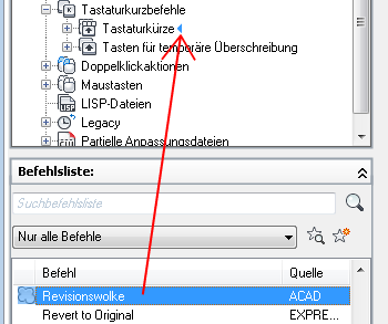

- Klicken Sie auf der Registerkarte Anpassen im Bereich Anpassungen in <Dateiname> auf das Pluszeichen (+) neben dem Knoten Tastaturkürzel, um ihn zu erweitern.
- Klicken Sie auf das Pluszeichen (+) neben dem Knoten Tastaturkürzel, um diesen zu erweitern.
- Führen Sie einen der folgenden Schritte durch:
- Um ein Tastaturkürzel zu erstellen, ziehen Sie im Bereich Befehlsliste einen Befehl auf den Knoten Tastaturkürzel im Bereich Anpassungen in <Dateiname>.

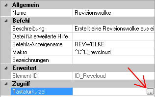

- Wählen Sie zum Ändern eines Tastaturkürzels ein Tastaturkürzel unter dem Knoten Tastaturkürzel aus.
- Klicken Sie im Bereich Eigenschaften auf das Feld Taste(n), und klicken Sie dann auf die Schaltfläche […], um das Dialogfeld Tastaturkürzel zu öffnen.
- Halten Sie im Dialogfeld Tastaturkürzel die Modifizierertaste STRG mit einer Kombination der Tasten UMSCHALT, ALT oder UMSCHALT und ALT zusammen mit der gewünschten Buchstaben-, Zahlen-, Funktions- oder virtuellen Taste wie F1 oder EINFG gedrückt.

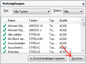

Drucken einer Liste der Tastaturkürzel oder der Tasten für temporäre Überschreibung
- Klicken Sie auf der Registerkarte Anpassen im Bereich Anpassungen in <Dateiname> auf den Knoten Tastaturkürzel.
- Filtern Sie im Bereich Kurzbefehle Typ und Status für die Tastaturkürzel, die Sie drucken möchten.
- Wählen Sie in der Dropdown-Liste Typ den Typ der Tastaturkürzel (Alle Tasten, Schnellzugriffstasten oder Tasten für temporäre Überschreibung), der angezeigt werden soll.
- Wählen Sie in der Dropdown-Liste Status den Status der Tastaturkürzel (Alle, Aktiv, Inaktiv, Nicht zugewiesen), die angezeigt werden sollen.
- Klicken Sie im Bereich Kurzbefehle auf Drucken.
