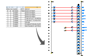

Dienstprogramm Tabellenkalkulation-zu-SPS-E/A (Dialogfeld)
Erzeugt aus Tabellenkalkulationsdaten einen Satz von SPS-E/A-Zeichnungen.
Finden
 Befehlseingabe:  AESS2PLC
Wählen Sie die Tabellenkalkulations-Ausgabedatei, und klicken Sie auf Öffnen.
Die SPS-E/A-Anforderungen im Tabellen- oder Datenbankformat können die automatische Erstellung von E/A-Stromlaufplanzeichnungen beschleunigen. Das Programm sucht nach den Spalten mit den für die Erstellung der Zeichnungen notwendigen Informationen. Die Reihenfolge der Spalten kann durch Ihre Einstellungen vorgegeben werden. Alle Spalten sind optional, außer der Spalte mit der Modul-Teilenummer (Bezeichnung).
AutoCAD Electrical liest die Informationen (.XLS-, .MDB- oder .CSV-Format) und erstellt dann direkt aus den Daten einen Satz-SPS-E/A-Verdrahtungsdiagramme. Stromlaufpläne und Module werden automatisch eingefügt, am Ende des Stromlaufplans unterbrochen und im nächsten Stromlaufplan (oder in der nächsten Zeichnung) fortgesetzt.
