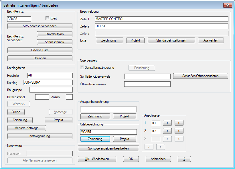

AutoCAD Electrical legt basierend auf dem Strompfadort, an dem Sie das Symbol eingefügt haben, automatisch eine eindeutige Betriebsmittel-Kennzeichnung für das neue Relais fest. "CR" gibt an, dass es sich um ein Steuerungsrelais (Control Relay) handelt, und "403" bedeutet, dass sich das Symbol auf dem Strompfad 403 befindet. Wenn Sie das Symbol auf Strompfad 404 eingefügt hätten, würde die Betriebsmittel-Kennzeichnung "CR404" lauten.

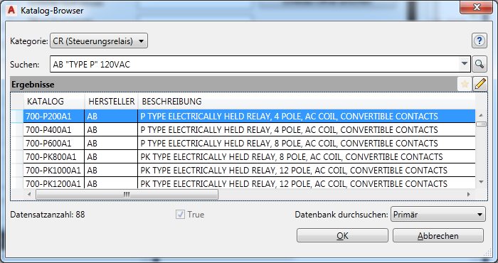

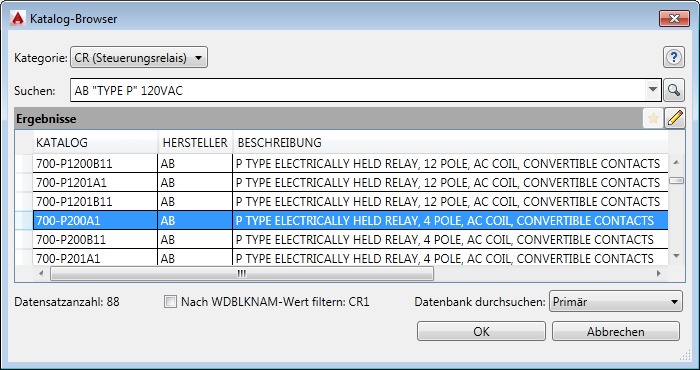

Die ausgewählte Herstellerbezeichnung und die ausgewählte Katalognummer werden im Dialogfeld Betriebsmittel einfügen/bearbeiten angezeigt. Wenn Sie im Dialogfeld auf OK klicken, werden die Werte auf das Symbol übertragen.
Zeile 1: MASTER-STEUERUNG
Zeile 2: RELAIS
Als Beschreibung für ein Betriebsmittel können bis zu drei Zeilen Text eingegeben werden. Wenn die dritte Beschreibungszeile nicht verfügbar ist, enthält das Symbol kein Attribut für eine dritte Beschreibungszeile.
AutoCAD Electrical liest die Zeichnungsdatei und gibt eine Liste aller bisher verwendeten Ortsbezeichnungen zurück.
Anschlüsse: 1: K1
Anschlüsse: 2: K2
Alle Werte, die Sie hier eingeben, werden als Attributwerte im Symbol selbst gespeichert.
