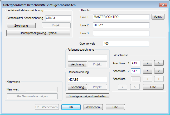

Einfügen eines untergeordneten Betriebsmittels
. Finden
Einfügepunkt angeben:
Positionieren Sie den Cursor auf dem Draht am Strompfad 404 in der Nähe des stromführenden Drahts, und klicken Sie (1).
Das Dialogfeld Untergeordnetes Betriebsmittel einfügen/bearbeiten wird angezeigt. Beachten Sie, dass AutoCAD Electrical nicht automatisch eine Betriebsmittel-Kennzeichnung für den Relaiskontakt zuweist; im Bearbeitungsfeld steht nur die allgemeine Kennzeichnung "CR". Legen Sie die Betriebsmittel-Kennzeichnung für den Relaiskontakt fest. Ein Relaiskontakt ist ein untergeordnetes Betriebsmittel, das über eine Verknüpfung zu einer übergeordneten Relaisspule in einer Zeichnung im aktiven Projekt verfügen muss. Das untergeordnete Betriebsmittel erhält denselben Betriebsmittel-Namen wie die übergeordnete Relaisspule.

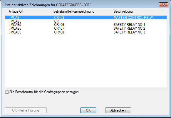

Weisen Sie die Betriebsmittel-Kennzeichnung zu, indem Sie auf Hauptsymbol/gleichg. Symbol klicken und das übergeordnete Betriebsmittel in der Zeichnung auswählen. Alternativ können Sie auch auf Zeichnung bzw. Projekt klicken und das Betriebsmittel in einer Liste von Betriebsmitteln mit demselben Gerätegruppennamen auswählen.
MCAB5 CR403 MASTER CONTROL RELAY
Die Werte des übergeordneten Betriebsmittels werden sofort auf den Kontakt übertragen.
Betriebsmittel-Kennzeichnung: CR403
Beschreibung: Zeile 1: MASTER-STEUERUNG
Beschreibung: Zeile 2: RELAIS
Querverweis: 403
Ortsbezeichnung: MCAB5
Anschlüsse: Anschluss 1: A1X
Anschlüsse: Anschluss 2: A1Y
Das untergeordnete Betriebsmittel wird eingefügt. Es wird ein Querverweis in Echtzeit erstellt. Die Spule wird mit der Strompfadnummer des neuen untergeordneten Kontakts als Beschriftung versehen. Auf die gleiche Weise wird der untergeordnete Kontakt mit der Strompfadposition der übergeordneten Spule beschriftet.
