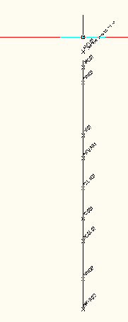

Die Zeichnung One-Line.dwg enthält einen einpoligen Bus. Der Draht wird auf einem als Keine Drahtnummerierung definierten Drahtlayer gezeichnet. Diese Art von Drahtlayer zeigt beim Einfügen, Unterbrechen und Verschieben von Betriebsmitteln das normale Verhalten. Diese Drähte werden auch im Bericht zum Drahtverlauf angezeigt. Während des Vorgangs Drahtnummern einfügen werden auf diesen Drähten keine Drahtnummern platziert.

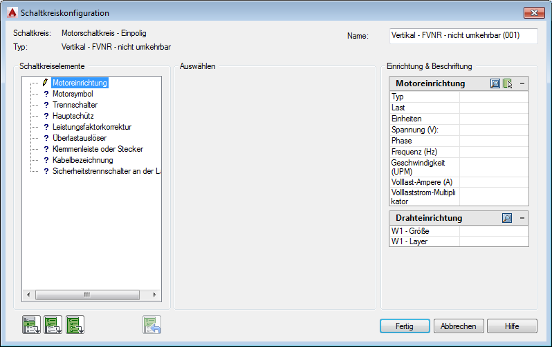

Das Dialogfeld Schaltkreiskonfiguration wird angezeigt.
Das Dialogfeld Motortabelle nicht gefunden wird angezeigt. Im Beispielprojekt wird die NEC-Norm verwendet. Es ist jedoch keine MOTOR_NEC-Tabelle verfügbar, sondern nur eine standardmäßige MOTOR-Tabelle.
Das Dialogfeld Motor auswählen wird angezeigt.
Die Werte werden im Abschnitt Motoreinrichtung eingegeben. Im Abschnitt Drahteinrichtung wird eine Standarddrahtgröße basierend auf der Last für den Motor ausgewählt und angezeigt.

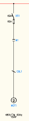

Trennschalter: Trennschalter und Sicherungen
Hauptschütz: Ja
Leistungsfaktorkorrektur: Nein
Überlastauslöser: Keine
Klemmenleiste oder Stecker: Keine
Kabelbezeichnung: Ja
Sicherheitstrennschalter an der Last: Keine
