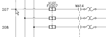

Basispunkt für Einfügung angeben:
Wählen Sie den Schnittpunkt des linken vertikalen Busses mit dem oberen horizontalen Draht am Strompfad 207
Objekte wählen: Nehmen Sie eine Fensterauswahl von links nach rechts um den vollständigen Schaltkreis vor, und klicken Sie mit der rechten Maustaste
