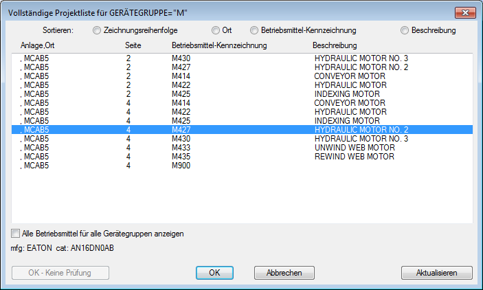

Verknüpfen der übergeordneten Spule mit dem untergeordneten Schütz
Das Dialogfeld Untergeordnetes Betriebsmittel einfügen/bearbeiten wird angezeigt.
Die Betriebsmittel-Kennzeichnung M427 wird nun im Feld Betriebsmittel-Kennzeichnung angezeigt. Beachten Sie auch, dass die Felder für die Beschreibung, den Querverweis und die Anlagenbezeichnung entsprechend aktualisiert wurden.
Die Betriebsmittel sind nun miteinander verknüpft. Wenn Sie zur Zeichnung AEGS04.dwg zurückkehren und die Hauptschütz-Spule betrachten, werden Verweise auf diese drei untergeordneten Kontakte (sowie ein Sperrkontakt um PB427) angezeigt.

Beachten Sie, dass die Sicherung, der Trennschalter und der Motor automatisch basierend auf ihren Verweispositionen neu berechnet werden.
Die Betriebsmittel-Kennzeichnung M430 wird nun im Feld Betriebsmittel-Kennzeichnung angezeigt. Beachten Sie auch, dass die Felder für die Beschreibung, den Querverweis und die Anlagenbezeichnung entsprechend aktualisiert wurden.
