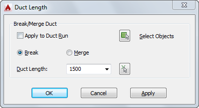

  5. Wählen Sie die zu unterbrechenden oder zusammenzuführenden Luftkanäle/-rohre aus, und klicken Sie auf Registerkarte Luftkanal/-rohrGruppe ÄndernKanalschusslänge.
  6. Wählen Sie im Dialogfeld Kanalschusslänge einen Vorgang:
    Was möchten Sie tun... Aktion...
    Anwenden der Länge auf die gesamte Strecke Wählen Sie die Option zum Anwenden auf die Luftkanal/-rohr-Strecke.
    Manuelle Auswahl von zu ändernden Luftkanal/-rohr-Segmenten Klicken Sie auf (Objekte auswählen) und wählen Sie die Segmente aus, die Sie unterbrechen bzw. verbinden möchten.
    Unterbrechen eines Segments Wählen Sie Unterbrechen, und geben Sie einen Wert für Kanalschusslänge ein. Sie können auch auf (Länge auswählen) klicken und einen Anfangs- und Endpunkt für die neue Länge festlegen.
    Verbinden mehrerer Segmente Wählen Sie Verbinden, klicken Sie auf das Symbol Objekt auswählen und wählen Sie die zu verbindenden Segmente aus.
    Anmerkung: Beim Verbinden von Segmenten dürfen sich keine Formstücke kreuzen.
