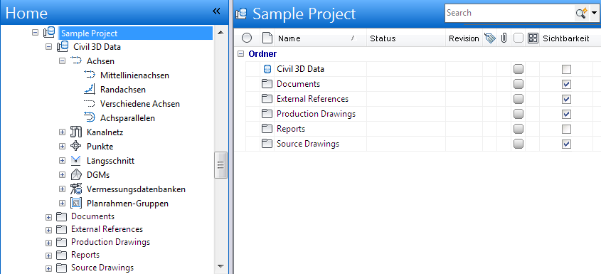

Autodesk Vault stellt eine eigenständige Anwendung bereit, mit der Sie Projektdateien und Benutzer verwalten können. Im Autodesk Vault Client-Fenster (siehe Abbildung 10) werden die Projektdateien und die zugehörigen Daten in Form einer Tabelle angezeigt.
Abbildung 10: Autodesk Vault-Fenster
In diesem Werkzeugfenster werden alle Projektdateien angezeigt, einschließlich Systemdateien.
Das Fenster enthält außerdem alle Zeichnungen, in denen die ausgewählte Datei als Verweis verwendet wird und zeigt DWF™-Versionen der Zeichnungsdateien an, sodass Sie die benötigte Version schnell finden können.
