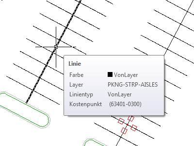

  12. Bewegen Sie den Cursor über eine der Parkplatzlinien.
    In der QuickInfo werden eine Beschreibung des Kostenpunkts und die ID angezeigt, die diesem Objekt zugeordnet wurde.

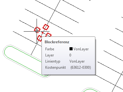

  6. Bewegen Sie den Cursor über einen der Blöcke.
    In der QuickInfo werden eine Beschreibung des Kostenpunkts und die ID angezeigt, die diesem Block zugewiesen wurde.

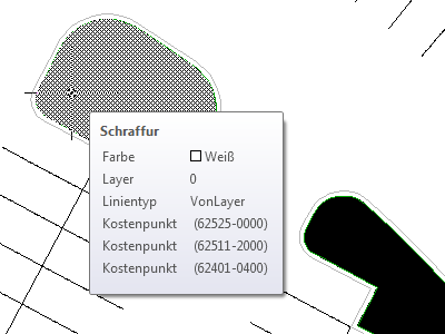

  8. Bewegen Sie den Cursor über eine der Parkplatzinseln.
    In der QuickInfo werden eine Beschreibung des Kostenpunkts und die ID angezeigt, die diesem Bereich zugewiesen wurde.
