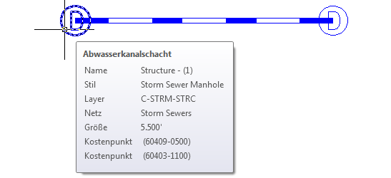

Hinzufügen von Komponenten mit Kostenpunkten zum Kanalnetz
  1. Wählen Sie in der Zeichnung eine Haltung aus. Klicken Sie auf Registerkarte Kanalnetze Gruppe Ändern Kanalnetz bearbeiten.
  2. Geben Sie im Werkzeugkasten Kanalnetzwerkzeuge die folgenden Parameter an:
    • Schacht/Bauwerk: Eccentric Structure 48 dia 24 frame 24 cone 5 wall 6 floor Mat_CONC
    • Haltung: 18 inch RCP
    • Haltungen und Schächte/Bauwerke: Ausgewählt
  3. Klicken Sie in der Zeichnung auf zwei Punkte.
    Dadurch werden zwei Schächte/Bauwerke erstellt, die über eine Haltung miteinander verbunden sind.
  4. Drücken Sie die EINGABETASTE.
  5. Bewegen Sie den Cursor über einen der neuen Schächte bzw. eines der neuen Bauwerke.
    In der QuickInfo werden eine Beschreibung des Kostenpunkts und die ID angezeigt, die diesem Schacht/Bauwerk zugewiesen wurde.

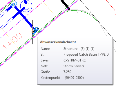

Zuweisen von Kostenpunkten zu vorhandenen Kanalnetzkomponenten
  1. Wählen Sie in der Zeichnung eines der Auffangbecken an der Straße aus.
  2. Klicken Sie mit der rechten Maustaste. Klicken Sie auf Ähnliche auswählen.
  3. Klicken Sie im Mengenermittlungs-Manager auf .
  4. Wählen Sie in der Kategorie Favoriten die Kostenpunkt-IDs 60403-1100 und 60409-0500.
  5. Drücken Sie die EINGABETASTE.
  6. Bewegen Sie den Mauszeiger über eines der Auffangbecken.
    In der QuickInfo werden eine Beschreibung der Kostenpunkte und die ID angezeigt, die der Fangmulde zugewiesen wurde.
