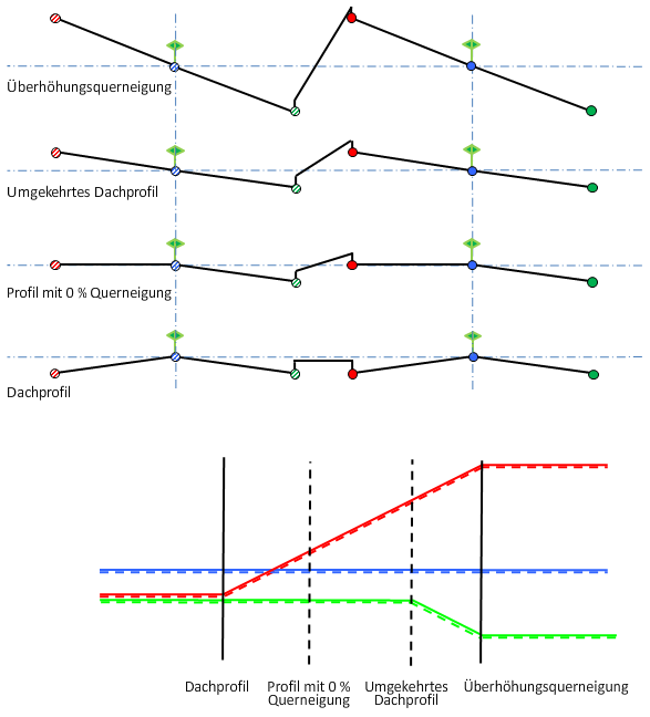

Drehpunkt in der Mitte (Querneigung bei baulich getrennten Straßen mit Dachprofil)
In der folgenden Abbildung wird die Drehpunktmethode Zentriert für eine baulich getrennte Straße mit Dachprofil gezeigt.
Eine Beschreibung der Querneigungsdiagramme finden Sie unter Informationen zu Drehpunktmethoden der Querneigungsdrehachse.
