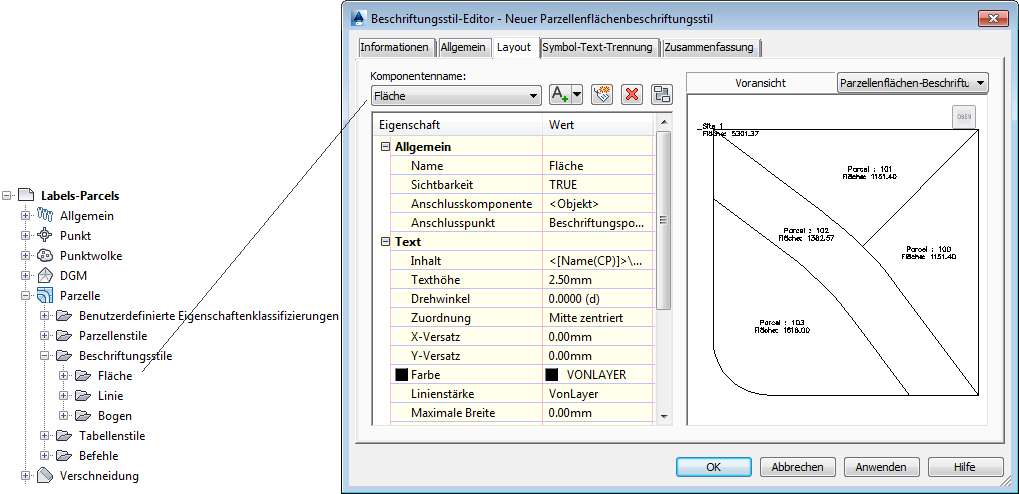

Beschriftungen können Text, Blöcke, Linien, Marken und Führungen enthalten. Sie können Beschriftungen erstellen und, wie in der nachfolgenden Abbildung gezeigt, im Dialogfeld Beschriftungsstil-Editor eine Voransicht ihrer Darstellung anzeigen:
Voransicht von benutzerdefiniertem Beschriftungsstil für Parzellenfläche

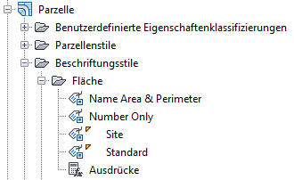

In der Struktur Einstellungen des Projektbrowsers enthalten Beschriftungsstilsammlungen einen oder mehrere Typen von Beschriftungsstilen, die einen einzelnen Aspekt des Objekts darstellen, von dem dieser Stil verwendet wird. Die folgende Abbildung zeigt die Hierarchie, in der die Beschriftungsstilsammlung, die Beschriftungsstiltypen und die einzelnen Beschriftungsstile angeordnet sind:
Sammlung Parzellenflächen-Beschriftungsstil
