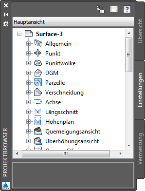

Registerkarten
Im Projektbrowser werden immer mindestens zwei Registerkarten (Übersicht und Einstellungen) angezeigt. Im Panorama-Fenster werden benannte Registerkarten angezeigt, wenn mehrere Werkzeuge (Fenster) im Fenster aktiv sind.

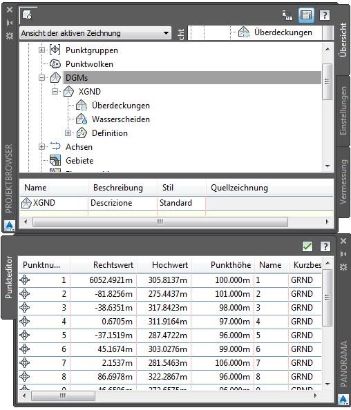

In der nachstehenden Abbildung sind sowohl der geschlossene als auch der geöffnete Projektbrowser mit der aktivierten Funktion Autom. ausblenden dargestellt:
Geschlossen Öffnen
Um Autom. ausblenden für den Projektbrowser oder das Panorama-Fenster zu aktivieren, klicken Sie in der Titelleiste auf . Um Autom. ausblenden zu deaktivieren, klicken Sie in der Titelleiste auf . Sie können auch mit der rechten Maustaste auf die Titelleiste klicken und das Kontextmenü zu verwenden, um das automatische Ausblenden festzulegen. Weitere Informationen zum automatischen Ausblenden finden Sie in der AutoCAD-Hilfe.
