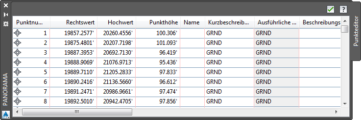

Zeigen Sie mit dem Fenster Panorama horizontal ausgerichtete Daten, wie z. B. Punktdaten, in einem Raster an.
Das Panorama-Fenster kann viele Datentypen anzeigen, so zum Beispiel die Ansichten Punkteditor und Achsobjekte. Um bei mehreren aktiven Ansichten Bildschirmplatz einzusparen, enthält das Panorama-Fenster für jede Ansicht eine Registerkarte, wie nachfolgend dargestellt.
Klicken Sie auf die Registerkarte mit dem Namen der Ansicht, um sie im Vordergrund anzuzeigen.
