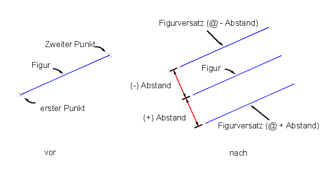

Sie können einen vorhandenen Linienzug mit einem bestimmten Abstand versetzen. Ein positiver Wert gibt an, dass der Linienzug nach rechts versetzt wird, ein negativer Wert gibt an, dass der Linienzug nach links versetzt wird.
Vermessungsbefehlsfenster. OFFSET [Linienzug] [Abstand]
NE 30 2000 2000
NE 31 2500 2500
BEGIN EASTERN_AVE
PT 30
PT 31
CRV LENGTH 60.960 91.440
FIG DD 0 91.440
CRV DELTA -121.920 6.096
END
OFFSET EASTERN_AVE 15.240
OFFSET EASTERN_AVE -6.096
Im Folgenden wird der Befehl zum Versetzen eines Linienzugs veranschaulicht:
