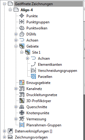

Die Struktur Übersicht
Verwenden Sie die Struktur Übersicht, um Zeichnungs- und Projektobjekte zu verwalten und darauf zuzugreifen.
Die nachstehende Abbildung zeigt die erweiterte Struktur Übersicht für eine Zeichnung:
Für viele Strukturelemente und -sammlungen der Übersicht sind Standard-Kontextmenübefehle verfügbar. Zum Aufrufen des Kontextmenüs klicken Sie in der Struktur Übersicht mit der rechten Maustaste auf eine Sammlung bzw. ein Element. Die folgenden Befehle sind im Kontextmenü Übersicht verfügbar, wenn sie auf die ausgewählten Elemente zutreffen:
