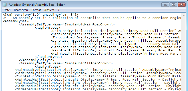

Die folgende Abbildung zeigt den Inhalt der vorgabemäßigen Querschnittssatzdatei an, die in AutoCAD Civil 3D enthalten ist.
