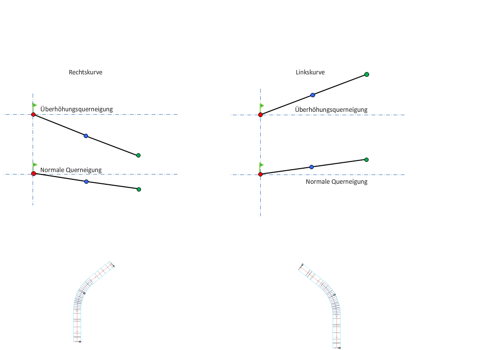

Drehpunkt auf der linken Seite (Querneigung auf baulich nicht getrennten Straßen mit Pultprofil)
In der folgenden Abbildung wird die Drehpunktmethode Linke Seite für eine baulich nicht getrennte Straße mit Pultprofil gezeigt.
