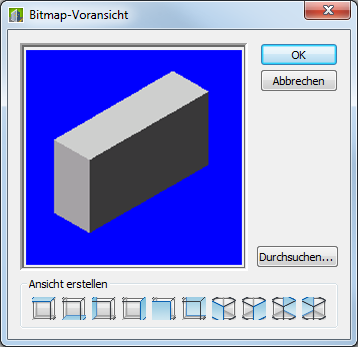

  1. Um ein Vorschaubild zu erstellen, klicken Sie im Werkzeugkasten auf Bitmap erstellen.
    Das Dialogfeld Bitmap-Voransicht wird angezeigt.
  2. Klicken Sie unter Ansicht erstellen auf eine Ansichtsdarstellung für das Vorschaubild der Komponente.
    Tipp: Das Vorschaubildfenster im Dialogfeld wird gemäß der ausgewählten Ansicht aktualisiert. Auf diese Weise können Sie alle für die Komponente verfügbaren Vorschaubilder anzeigen, bevor Sie sich entscheiden.
    Sie können auch auf Durchsuchen klicken, um zu einem Bitmap-Bild zu navigieren und es auszuwählen. Vordefinierte Bilder müssen eine Auflösung von 200 x 200 Pixel und 256 Farben aufweisen.
  3. Klicken Sie auf OK.
