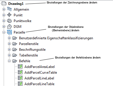

Wie in der folgenden Abbildung dargestellt werden Änderungen an den einzelnen Einstellungsebenen an verschiedenen Orten in der Struktur vorgenommen:

Sie können auf die Einstellungen auf Zeichnungsebene zugreifen, indem Sie mit der rechten Maustaste in der Struktur Einstellungen auf den Zeichnungsnamen und dann auf klicken.

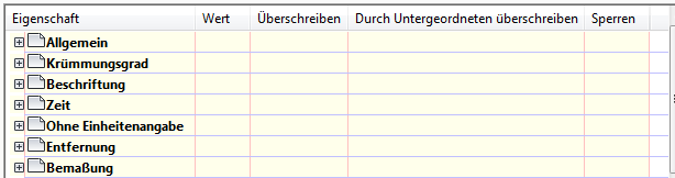

Auf der Zeichnungsebene enthält das Dialogfeld Einstellungen bearbeiten nur die Umgebungseinstellungen für die Zeichnung:
Auf der Objektsammlungsebene in der Struktur Einstellungen können Sie alle Einstellungen des Objekttyps steuern. Ändern Sie die Objekteinstellungen auf dieser Ebene der Struktur und legen Sie Überschreibungen für Zeichnungs-Umgebungseinstellungen fest.
Sie können auf die Einstellungen auf Objekt- oder Elementebene zugreifen, indem Sie mit der rechten Maustaste in der Struktur Einstellungen auf die Objektsammlung und dann auf klicken.

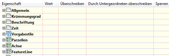

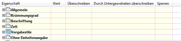

Auf der Objektebene enthält dieses Dialogfeld auch objektspezifische Einstellungen, wie z. B. Vorgabestile, die unter den allgemeinen Einstellungen aufgelistet sind:
Auf der Ebene der Befehlssammlung in der Struktur Einstellungen können Sie sowohl die Einstellungen auf Objektebene als auch die Zeichnungs-Umgebungseinstellungen überschreiben. Sie können auch befehlsspezifische Einstellungen festlegen.
Sie greifen auf die Einstellungen auf Befehlsebene zu, indem Sie die Befehlssammlung für einen Objekttyp in der Struktur Einstellungen erweitern, mit der rechten Maustaste auf den Befehl und dann auf klicken.
