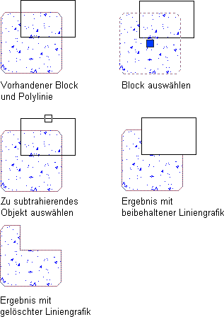

Sie können einen Teil einer Liniengrafik oder eines Blocks, der Liniengrafiken enthält, subtrahieren, ohne die übrigen Komponenten neu zeichnen zu müssen. Der zu subtrahierende Teil kann Linien, Polylinien (offene oder geschlossene), Bogen, Kreise, Text oder Schraffuren enthalten bzw. dadurch begrenzt werden. Wenn bei der Subtraktion ein Teil einer geschlossenen Polylinie entfernt wird, wird die Polylinie als geschlossen neu erstellt. Wenn die Subtraktion eine geschlossene Polylinie halbiert, werden beide Teile als geschlossene Polylinie neu erstellt. Wenn jedoch eine Schraffur halbiert wird, bleibt diese ein einzelnes Liniengrafikobjekt, das Sie auswählen können, indem Sie auf einen der Teile klicken.
Subtrahieren eines Teils eines Blocks
