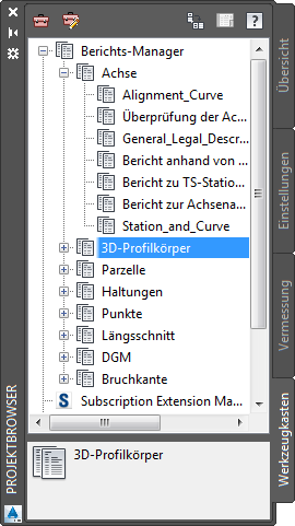

Informationen zur Registerkarte Werkzeugkasten im Projektbrowser
Über die Registerkarte Werkzeugkasten können Sie auf den Berichts-Manager und Subskriptionserweiterungen zugreifen und benutzerdefinierte Werkzeuge hinzufügen.
Klicken Sie mit der rechten Maustaste auf Sammlungen und Elemente, um auf die Befehle zuzugreifen.
Die Registerkarte Werkzeugkasten im Projektbrowser ist die Hauptschnittstelle zum Ausführen von Berichten und Erweiterungen. Wie die Registerkarte Vermessung kann auch die Registerkarte Werkzeugkasten je nach Bedarf ein- oder ausgeblendet werden.

Struktur Werkzeugkasten
Über die Struktur Werkzeugkasten können Sie auf die im Berichts-Manager verfügbaren Berichte, Subskriptionserweiterungen und auf benutzerdefinierte Werkzeuge zugreifen. Die folgenden Befehle sind im Kontextmenü Werkzeugkasten verfügbar, sofern anwendbar:
Kontextmenübefehl
Gewünschte Aktion ...
Ausführen
Ausgewählten Bericht ausführen.
Aktualisieren
In der Struktur Werkzeugkasten angezeigte Elemente aktualisieren.
