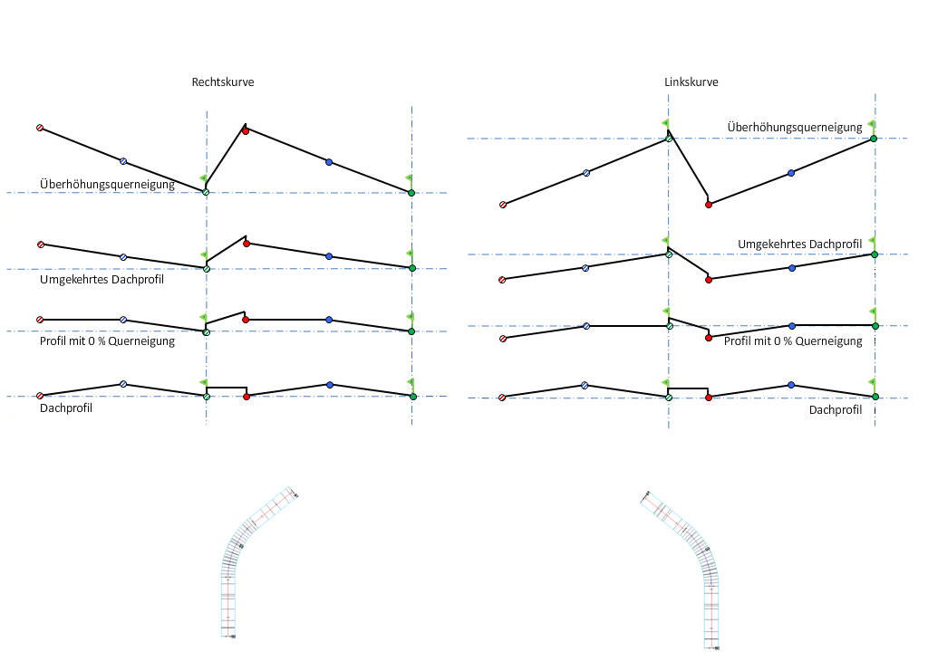

Drehpunkt auf der rechten Seite - Verzerrter Mittelstreifen (Querneigung auf baulich getrennten Straßen mit Dachprofil)
In der folgenden Abbildung wird die Drehpunktmethode Rechte Seite für eine baulich getrennte Straße mit Dachprofil beschrieben.
Die Option Verzerrter Mittelstreifen bewirkt bei einer angewendeten Querneigung, dass die Breite des Mittelstreifens gleich bleibt, während beide Seiten erhöht oder verringert werden, um die Querneigung anzupassen. Diese Option verzerrt die Mittelstreifenkontur und die Drehpunkte behalten ihre ursprüngliche Position.
Eine Beschreibung der Querneigungsdiagramme finden Sie unter Informationen zu Drehpunktmethoden der Querneigungsdrehachse.
