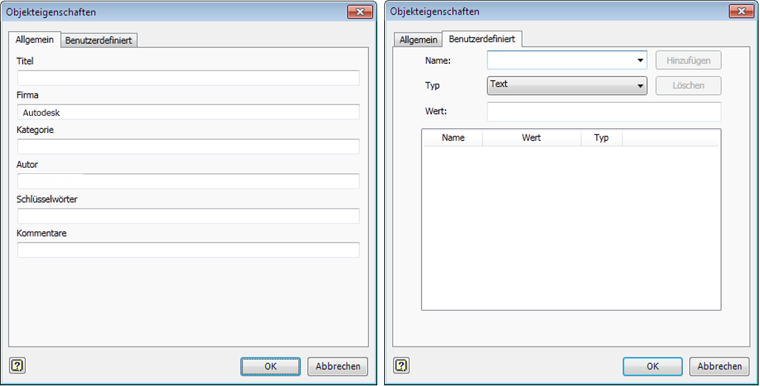

Dialogfeld Objekteigenschaften - Registerkarte Allgemein
Auf der Registerkarte Allgemein werden der Name, der Autor und andere Informationen zum aktiven Inventor Factory-Objekt angezeigt. Auch wenn viele Felder dieser Registerkarte automatisch ausgefüllt werden, können sie geändert werden.
Dialogfeld Objekteigenschaften - Registerkarte Benutzerdefiniert
Auf der Registerkarte Benutzerdefiniert können dem aktiven Objekt benutzerdefinierte Eigenschaften hinzugefügt werden. Mittels benutzerdefinierter Eigenschaften können Sie Factory-Objekte klassifizieren und verwalten, Objekte suchen, Berichte erstellen und Teilelisten in Zeichnungen oder Stücklisten in Baugruppen automatisch aktualisieren.
