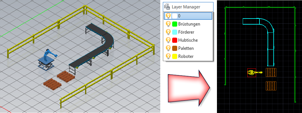

Der Layer-Manager ermöglicht das Erstellen, Umbenennen, Aktivieren und Deaktivieren der Sichtbarkeit und Löschen von Layern für Ihre 3D-Objekte im Inventor Factory-Layout. Sie können jedem Layer eine bestimmte Farbe zuweisen bzw. erneut zuweisen. Layer und ihre zugewiesenen Farben können auch aus einer vorhandenen DWG importiert werden.
Sobald ein Layer erstellt wurde, wird dieser als aktuell festgelegt, bevor ein Objekt auf der Factory-Grundfläche platziert wird. Dadurch wird sichergestellt, dass das Objekt im richtigen Layer mit der entsprechenden Farbe platziert wird. Sie können jedoch jederzeit mühelos ein platziertes Objekt von einem Layer auf einen anderen verschieben. Die Layerfarben, die den im Layout platzierten 3D-Objekten zugewiesen wurden, werden in Inventor Factory nicht angezeigt. Nachdem Sie den Befehl AutoCAD synchronisieren verwendet haben, erscheint jedoch jedes der 2D-Objekte mit den festgelegten Layerfarben in AutoCAD Factory. Beachten Sie, dass nur Layer mit 3D-Objekten, die im Inventor Factory-Layout platziert sind, zur AutoCAD Factory-Zeichnung hinzugefügt werden.
Verwenden Sie die Dropdown-Liste Layer-Manager, um im Handumdrehen einen Layer als aktuell festzulegen oder die Sichtbarkeit zu aktivieren oder zu deaktivieren.
