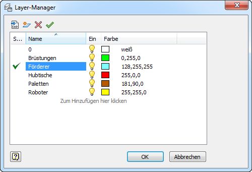

Mit Layern können Sie für Ihre 3D-Objekte im Inventor Factory-Layout mithilfe eines Dialogfelds Layer erstellen, umbenennen und löschen, die Sichtbarkeit aktivieren und deaktivieren sowie Farben zuweisen. Layer können aus einer vorhandenen DWG-Datei importiert werden.
Zugriff: |
Multifunktionsleiste:
Registerkarte Factory
Klicken Sie auf diese Option, um einen neuen Layer zu erstellen. Der Layername wird in der Layerliste als Layer1 angezeigt. Überschreiben Sie Layer1 mit dem von Ihnen gewählten Namen. Ein Layername darf Leerzeichen, jedoch nicht die folgenden Zeichen enthalten: < > / \ " : ; ? * | = '. |
Wählen Sie einen Layernamen aus der Layerliste aus, und klicken Sie auf die Schaltfläche, um ihn als aktuell festzulegen. |
Wählen Sie einen Layernamen aus der Layerliste aus, und klicken Sie auf die Schaltfläche, um ihn zu löschen. Layer 0 kann nicht gelöscht werden. Ein Layer mit einem Objekt kann auch nicht gelöscht werden. |
Klicken Sie auf diese Schaltfläche, um das Dialogfeld Layer importieren anzuzeigen. Wählen Sie die Zeichnungsdatei (DWG) aus, die die Layer enthält, die Sie in das aktuelle Inventor Factory-Layout importieren möchten. |
Gibt an, dass der Layer aktiviert und sichtbar ist. Klicken Sie auf dieses Symbol, um den Layer zu deaktivieren. |
Gibt an, dass der Layer deaktiviert und nicht sichtbar ist. Klicken Sie auf dieses Symbol, um den Layer zu aktivieren. |
Zeigt die dem Layer zugewiesene Farbe an. Klicken Sie auf diese Schaltfläche, um die Farbpalette anzuzeigen, in der Sie einem Layer eine Farbe zuweisen bzw. erneut zuweisen können. |
