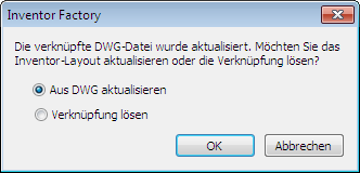

  6. Anmerkung: Beim Öffnen eines Inventor Factory-Layouts, dessen verknüpfte zweidimensionale Zeichnung geändert wurde, wird folgendes Dialogfeld angezeigt. Klicken Sie auf OK, um im Layout die Änderungen aus der zweidimensionalen Zeichnung zu übernehmen.
