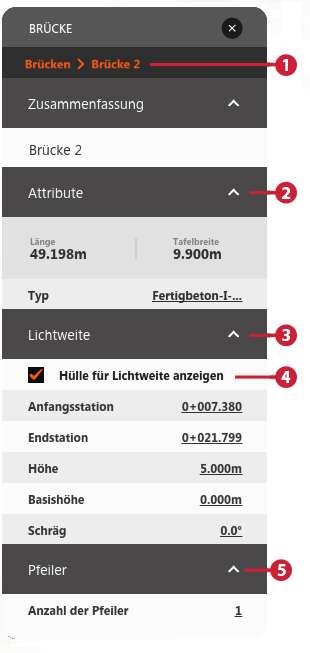

Objektkarte der Brücke
  1. Klicken Sie auf den aktuellen Brückennamen, um zwischen den Brücken im Modell zu wechseln.
  2. Ändern Sie den Lichtraum im Bearbeitungsmodus.
  3. Zeigen Sie das Lichtraumprofil im Modell an.
  4. Ändern Sie die Pfeiler im Bearbeitungsmodus.
