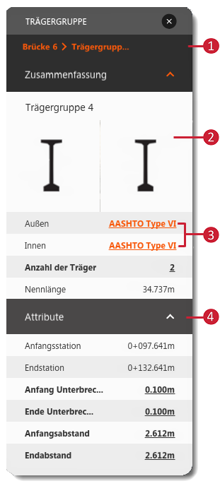

Objektkarte der Trägergruppe
  1. Bewegen Sie den Mauszeiger über den Namen der Brücke oder Trägergruppe, um die gewünschte Brücke bzw. Trägergruppe anzuzeigen und/oder auszuwählen.
  2. Klicken Sie auf das Bild einer Außen- oder Innenträgergruppe, um den Schemaplan eines Trägers und die Eigenschaftenpalette anzuzeigen.

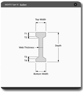

  3. Klicken Sie auf in der Leiste mit den Dienstprogrammen, um in den Bearbeitungsmodus zu wechseln. Klicken Sie auf den Typ für den Innen- oder Außenträger, um den Trägerkomponentenkatalog anzuzeigen. Klicken Sie auf einen neuen Trägerkomponentenstil, um ihn anzuwenden.
    Anmerkung: Außen- und Innenträgerkomponenten können bei Stahlträgerbrücken nicht geändert werden.
  4. Bearbeiten Sie Unterbrechung, Abstand und Anzahl der Träger direkt im Bearbeitungsmodus. Die Anfangs- und Endstation sind schreibgeschützte Werte auf der Objektkarte.
    Anmerkung: Bei Stahlträgerbrücken können Sie auch zwischen geraden oder gebogenen Trägern wählen.
