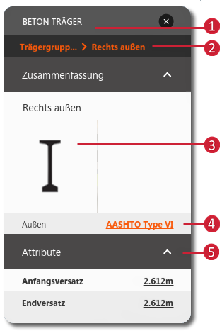

Klicken Sie auf die gleiche Trägergruppe dreimal, um einen Innen- und Außenträger in einer Trägergruppe auszuwählen. Die Träger-Objektkarte wird angezeigt. Weitere Informationen finden Sie unter Arbeiten mit Trägergruppen.
Objektkarte des Trägers
  1. Die Titelleiste der Träger-Objektkarte hängt vom Brückenstiltyp ab. InfraWorks 360 unterstützt Stahl- und Betonträgerbrücken.
  2. Bewegen Sie den Mauszeiger über die Trägergruppe oder den Trägernamen, um die gewünschte Trägergruppe bzw. den Träger anzuzeigen und/oder auszuwählen.
  3. Klicken Sie auf ein Trägerbild, um den Schemaplan eines Trägers anzuzeigen. Die Eigenschaftenpalette wird ebenfalls angezeigt.
  4. Klicken Sie auf in der Leiste mit den Dienstprogrammen, um in den Bearbeitungsmodus zu wechseln. Klicken Sie auf das orangefarbene Feld für den Trägertyp, um den Trägertyp zu ändern.
  5. Bearbeiten Sie den Anfangs- und Endversatz des Träger direkt im Bearbeitungsmodus.
