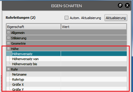

So passen Sie die Höhe der Rohrleitung mit der Eigenschaftenpalette an
  1. Markieren Sie die gesamte Rohrleitung, und zeigen Sie die Eigenschaftenpalette an.
  2. Um die Rohrleitungen unterirdisch zu verlegen, geben Sie einen negativen Wert für Höhenversatz ein.
  3. Um den Rohrleitungen zur späteren Verwendung in AutoCAD Civil 3D ein Netz zuzuweisen, geben Sie einen Wert für Netzname im Bereich Rohr ein.
