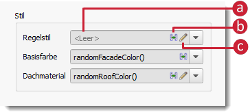

Verwenden Sie die Eigenschaft Regelstil, um einen Vorgabestil für importierte Daten anzugeben, oder weisen Sie eine Eigenschaft aus der ursprünglichen Datenquelle der Modelleigenschaft Regelstil zu, und erstellen Sie Stilregeln für jeden Eigenschaftswert.
- Importieren Sie eine datenbank- oder dateibasierte Datenquelle.
- Doppelklicken Sie auf die neue Datenquelle in der Gruppe Datenquellen, um das Dialogfeld Datenquellenkonfiguration zu öffnen.
- Konfigurieren Sie den importierten Datentyp und wählen Sie die Registerkarte Allgemein.
- Wählen Sie eine der folgenden Optionen:
a. Klicken Sie auf
, um die Ansicht der Dropdown-Liste zu erweitern, und wählen Sie eine Datenquelleneigenschaft, um diese Eigenschaft als Regelstil festzulegen.
Anmerkung: Wenn Sie eine Datenquelleneigenschaft als einen Regelstil angeben, können Sie ebenfalls
Stilregeln definieren, um einzelne Werte dieser Eigenschaft den jeweiligen Stilen zuzuordnen. Im Folgenden sehen Sie ein Beispiel dazu.
b. Klicken Sie auf
, um einen Ausdruck zum Filtern der festgelegten Regelstileigenschaft zu erstellen.
c. Klicken Sie auf
, um die Stilauswahl zu öffnen, und wählen Sie einen Vorgabestil, der auf alle Objekte in der Objektklasse angewendet wird. Sie können Stilregeln erstellen, um den vorgabemäßigen Regelstil zu überschreiben, indem Sie ein anderes Modelleigenschaftenfeld (z. B. Manueller Stil) verwenden.
