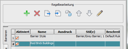

Stilregeln geben mithilfe von Ausdrücken Kriterien an, die festlegen, welche Stile auf die jeweiligen Objekte in einer Objektklasse angewendet werden; dies erfolgt auf Grundlage von Werten einer Datenquelleneigenschaft oder Modelleigenschaft, die Sie angeben.
- Klicken Sie auf
- Klicken Sie in der Gruppe Stilregeln auf die Registerkarte für die gewünschte Objektklasse, der Sie einen Stil zuweisen möchten. Die Registerkarten befinden sich auf der linken Seite des Fensters Stilregeln. Um beispielsweise eine Regel für Gebäude zu erstellen, klicken Sie auf die Registerkarte Gebäude.
- Klicken Sie auf
, um eine neue Stilregel zu erstellen. Wenn Sie dazu aufgefordert werden, geben Sie einen Namen für diese Stilregel ein, z. B. "Rotes Ziegelsteingebäude". Nachdem Sie auf OK geklickt haben, wird der neue Stilname im Fenster Regelbearbeitung angezeigt.
- Wählen Sie die neue Stilregel, und klicken Sie auf
, oder doppelklicken Sie auf die Stilregel, um den Regel-Editor zu öffnen. Geben Sie bei Bedarf eine Beschreibung für den Stil ein.
- Klicken Sie auf
unter dem Feld Ausdruck. Im Dialogfeld Filterausdruck erstellen können Sie einen Ausdruck erstellen, um nach den zu stilisierenden Objekten zu filtern, und anschließend auf OK klicken. Anmerkung: Wenn Sie keinen Filterausdruck für die Stilregel erstellen, wird die erstellte Stilregel auf die gesamte Objektklasse angewendet.
- Klicken Sie im Regel-Editor auf
, um das Dialogfeld Stil auswählen anzuzeigen. Wählen Sie den gewünschten Stil aus. Objekte, die den Kriterien des für diese Stilregel erstellten Ausdrucks entsprechen, verwenden den angegebenen Stil.
- Wenn Sie die Erstellung der Regel abgeschlossen haben, klicken Sie auf OK.
Anmerkung: Wenn Sie
Regeln für Regelstile definieren, fahren Sie mit dem Hinzufügen von Stilregeln fort, bis Sie eine Regel für jeden Regelstilwert definiert haben.
