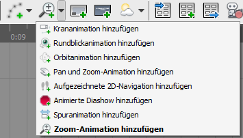

  1. Rufen Sie in der Drehbucherstellung das Pulldown-Menü für Neue Zoom-Animation hinzufügen auf.
  2. Wählen Sie einen Animationstyp:

  3. Geben Sie einen Namen für die Animation ein, und legen Sie die Dauer fest.
  4. Geben Sie an, ob der Übergang beim Aufrufen und Verlassen des Animations-Frames direkt oder mittels Auf-/Abblenden erfolgen soll.
