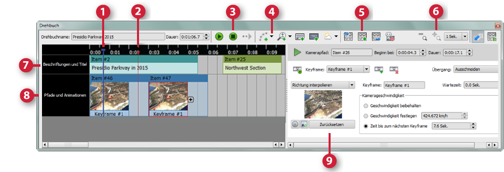

Die Drehbucherstellung wird im unteren Bereich des Modellfensters angezeigt. Sie können die Größe und Position des Fensters anpassen.
- Die Wiedergabeanzeige (blaue Linie) legt den Startpunkt für die Wiedergabe fest.
- Die Markierung (roter Pfeil) zeigt den Einfügepunkt für neue Elemente an.
- Die Steuerelemente für die Wiedergabe geben das gesamte Drehbuch wieder, beginnend von der Wiedergabeanzeige (blaue Linie). Einzelne Elemente verfügen über eigene Steuerelemente für die Wiedergabe.
- Der Drehbuch-Werkzeugkasten enthält Steuerelemente zum Erstellen von Elementen und Verwalten von Drehbüchern.
- Importieren und exportieren Sie Drehbücher.
- Vergrößern und verkleinern Sie das Drehbuch, und geben Sie die Zoomauflösung an. Sie können auch an die Drehbuchgrenzen zoomen.
- Titel und Beschriftungen werden in der oberen Spur angezeigt.
- Kamerapfade und Animationen werden in der unteren Spur angezeigt.
- Die Einstellungen für das ausgewählte Element werden auf der rechten Seite angezeigt.
