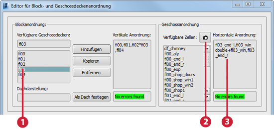

Ein Layout ist eine Version einer Fassade. Beispielsweise kann ein Layout für die Ansicht von vorne und ein anderes Layout für die Ansicht von der Seite oder von hinten des Gebäudes vorhanden sein. Die Vorderansicht kann Türen und die Seitenansicht keine Türen aufweisen. Um ein Layout hinzuzufügen, klicken Sie rechts neben der Liste Layout auf Hinzufügen.
Durch eine Blocksequenz werden die Elemente des Layouts in der angezeigten Reihenfolge dargestellt. Beispielsweise weist der Stil Achilles ein Layout mit dem Namen Arrangement1 auf. Diese Anordnung verfügt über Blöcke mit den Namen fl00, fl01, fl02+fl03. Jeder Block ist eine Anordnung für ein oder mehrere Geschossdecken. Die Geschossdecken werden von unten nach oben der Reihe nach aufgeführt.
Verwenden Sie ein Pluszeichen (+), um die Anordnung mindestens einmal anzuzeigen und so oft wie erforderlich zu duplizieren, um die Fassadenhöhe zu erstellen.
Verwenden Sie Klammern in Kombination mit dem Pluszeichen, um dies auf Gruppen anzuwenden. Beispielsweise bedeutet (fl01, fl02)+, dass die Ebene 1 und Ebene 2 mindestens einmal angezeigt werden. Wenn Sie die Fassadenhöhe erhöhen, werden diese zwei Geschossdecken gemeinsam dupliziert.
Die aktuelle Anordnung der Geschossdecken wird in der Liste Vertikale Anordnung angezeigt.
Wenn Sie diese Geschossdecke nicht verwenden möchten, löschen Sie sie manuell mithilfe der ENTF- oder RÜCKTASTE. Wenn der aktuelle Stil über ein Dachelement verfügt, können Sie es auswählen und auf Als Dach festlegen klicken. Wenn Sie das Dachelement nicht verwenden möchten, löschen Sie den Eintrag manuell aus dem Feld Dachbeschriftung.
Das Warnsymbol am unteren Rand der Liste wird rot angezeigt, wenn die Syntax der Anordnung fehlerhaft ist. Dies ist beispielsweise der Fall, wenn die Kommata sich an der falschen Stelle befinden oder wenn zu viele Kommata vorhanden sind. Verwenden Sie die ENTF- und die RÜCKTASTE, um das Problem zu beheben. Dadurch wird das Warnsymbol grün angezeigt.
