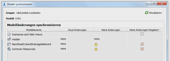

- Klicken Sie auf
Synchronisieren, um die Gruppe Modell synchronisieren zu öffnen.
Gemeinsame Ressourcen werden von dem Hauptmodell, den Vorschlägen und Szenarien gemeinsam verwendet. Diese Ressourcen umfassen Szenariodefinitionen, Drehbücher, Lesezeichen, Themen und Einstellungen im Modell-Explorer.
Klicken Sie auf Aktualisieren, um das Dialogfeld Modell synchronisieren zu aktualisieren.
- Überprüfen Sie die Informationen unter Cloud-Änderungen, Meine Änderungen und Meine Änderungen freigeben für jeden Modellelementtyp. Aktivieren bzw. deaktivieren Sie die Kontrollkästchen für Meine Änderungen freigeben für Elemente, die Sie in dieser Synchronisierung nicht aktualisieren möchten.
- Optional: Erstellen Sie eine Beschreibung der Änderungen dieser Synchronisierung. Diese Informationen werden im Modellverlauf gespeichert.
- Klicken Sie auf Synchronisieren, um die Synchronisierung zu starten.
